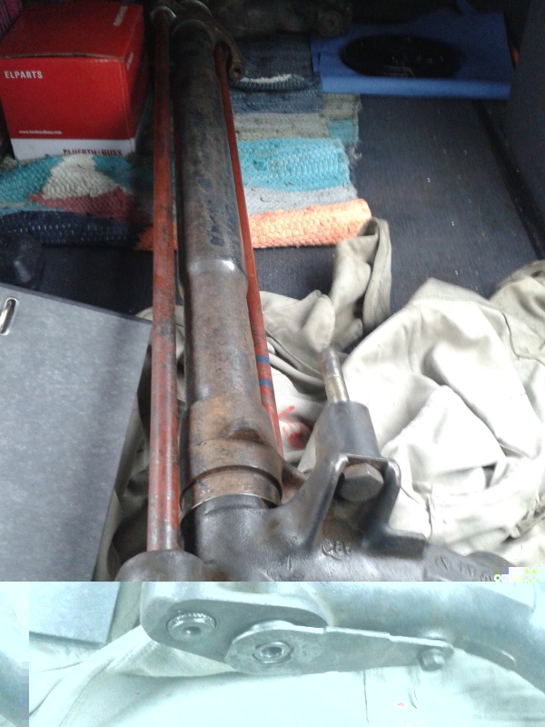

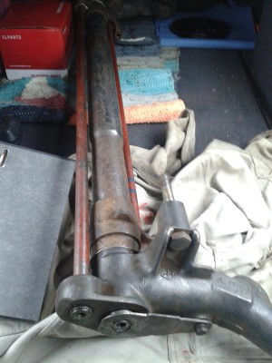

So,jetzt bin ich mit dem Thema Hinterachse beschäftigt.
Ich habe ja die HA von dem Teileträger 309 übernommen und werde es selbst überholen,sprich,komplett zerlegen,lacken und neu lagern usw.
Die HA ist im recht guten Zustand,dass es sich lohnt,neu zu überholen und dann demnächst in den S1 einzupflanzen.
Die Drehstäbe habe ich zu meinem Erstaunen mit wenig Kraftaufwand rausbekommen,die Schwingen sind leichtgängig.
Nun ist die Frage,wie genau bekomme ich die Schwingen vom Achsrohr runter? :grübel:
Das einzige,was noch stört,ist dieses abgerundete keilförmige Blech,der sich drehen lässt,auf gegenüberliegende Seite auch,als ob ein durchgehendes Rohr ist und so nicht zu demontieren ist.

Da der Stabi :wink:
Einfach mal eine passende Schraube ins Gewinde eindrehen und damit das Blech vom Stabi drücken.
Die Schwingen bekommst du mit ein paar beherzten Schlägen ab.
Besser ist natürlich eine Hydraulikpresse, aber die hat man ja nicht immer zur Hand :-(

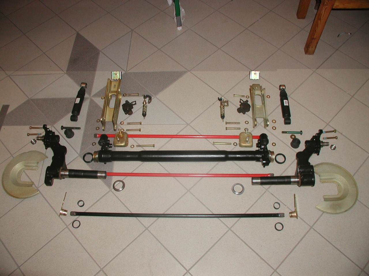

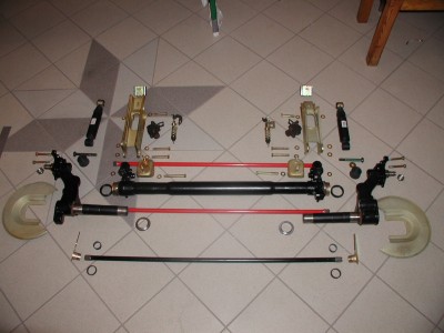

Diese Platten sind einfach auf die Verzahnung vom Stabi aufgesteckt. Wie Andreas schon schrieb: Am einfachsten gehen die Runter, wenn man eine Schraube in das Gewinde in der Mitte einschraubt. Das müsste ein M12er Feingewinde sein. Wenn ich es richtig im Kopf habe, passen z.B. VW-Radschrauben da rein. Wenn du das Blech auf einer Seite weg hast, kannst du den Stabi rausnehmen und der Achsschenkel fällt dir praktisch entgegen :thumbsup:
Edit: Auf dem Bild liegt der Stabi mit den beiden Endplatten ganz vorne.

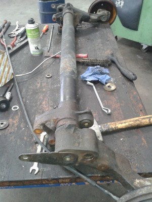

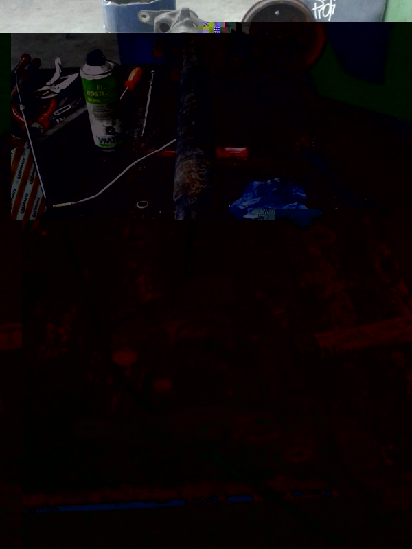

Ich hab es inzwischen erfolgreich demontiert,die Achse ist soweit in Ordnung bis auf kleine Stellen in einem Stumpf.
Achsrohr ist selbst einwandfrei und die Lager äusserlich sauber und ok.
Ich werde die Lager mit allem drumherum trotzdem erneuern.
Bereits entrostet und halbfest für den Transport zusammengesteckt,zuhause werde ich es erneut demontieren,lackieren und danach die Lager neu einsetzen.
Im ganzen ging es doch ziemlich leicht mit auseinanderbauen,Gewindestange würde ich gar nicht nehmen,rissen alle viel zu schnell ab.
