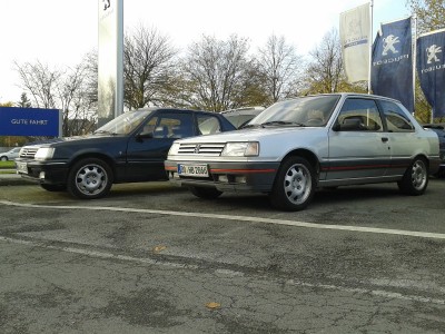

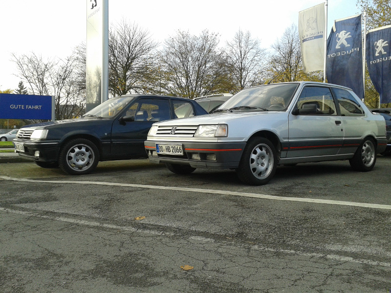

Ich traf heute unterwegs in Gelsenkirchen noch meinen Vater mit seinem Gentry an einer Peugeot-Werkstatt,da kam dieses Abschiedsfoto zustande.
Allzeit Gute Fahrt wünschen wir uns und sehen uns hoffentlich frisch renoviert im Juni 2014 wieder!

Da hast Du echt schön eingekauft. Ein wirklich schönes Auto, der GTi in silber, zum reinsetzen und ewig Runden drehen.
Das Foto zeigt "leider" auch wie geil so ein 205 ist. Platz wenn ich hätte, ich hätte gerne wieder einen.
Freue mich wenns Fortschritte zu lesen gibt, mach was schönes draus. 405er fahren ist zwar ned verkehrt, aber 309er fahren ist doch noch um einiges lässiger, oder!?
