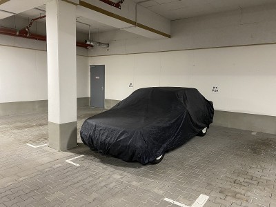

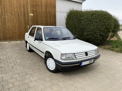

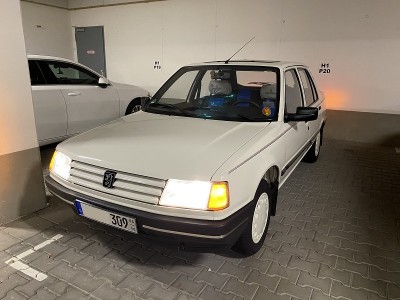

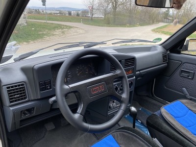

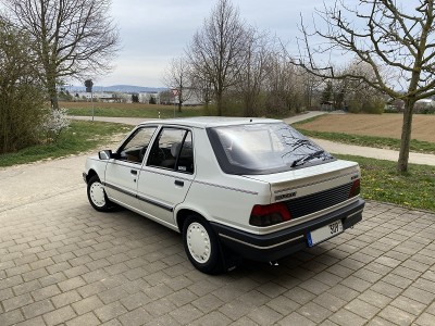

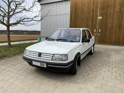

Frühlingserwachen
heute bin ich endlich mal dazu gekommen, in die 309er-Saison 2021 zu starten. Hab das bis jetzt noch halbwegs gute Wetter gleich genutzt, um noch eine kleine Runde zu drehen.
Aber zuerst hieß es den Wagen -die selbe Prozedur wie jeden Frühling- zu wecken:
Nach dem Einbauen der Batterie, und wie immer vorab etwas Öldruck aufbauen mit Anlasser und gezogener Sicherung der Kraftstoffpumpe ist er sofort angeprungen, und hatte auch stabilen Leerlauf:
Einmal ging er kurz im Warmlauf aus, aber ich denke, das lag an der Standzeit über den Winter. Nach Verlassen der Garage lief er jedenfalls tadellos, und ich habe die kleine Frühlings-Osterrunde sehr genossen.
Im Mai bekommt er dann noch neuen Zahnriemen, Wasserpumpe und Spannrolle, dann ist hoffentlich auch das Klopfen weg. Der Kurbelwellensimmerring kommt auch noch neu, sowie ein Satz neuer Reifen.
Ich hoffe, die Bilder gefallen. Ich wünsche Euch allen einen guten Start in die 309er-Saison 2021, mit viel Fahrspaß.
