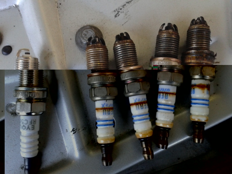

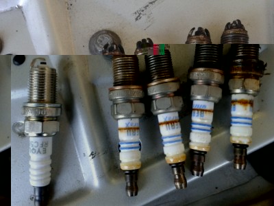

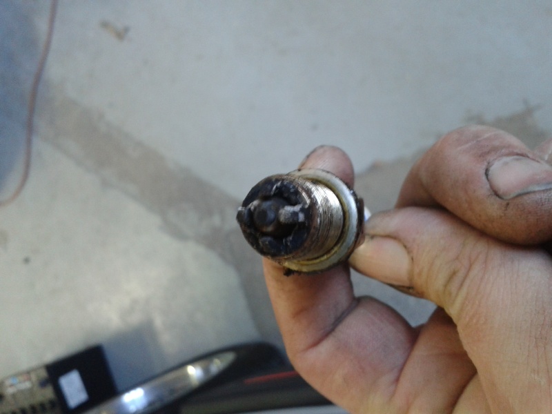

Neue Spule und Modul aus SchlachtGTI von Jan drin,neue Kerzen drin,neue Verteilerkappe mit Verteilerfinger.
Die Kerzen,die vorher drin waren,hatten wir schonmal zum Thema...der absolute Klopper!
Also,diese Kerzen schaden mehr dem Motor.Hab die guten Eyquem reingeschraubt.
Wie auch immer,es kommt kein Zündfunke an und die Kerzen sind furztrocken nach Startversuche.
