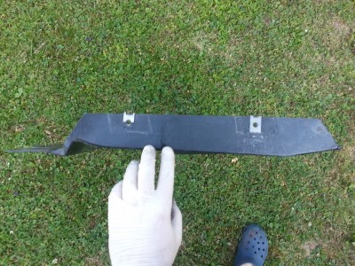

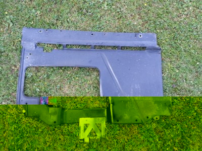

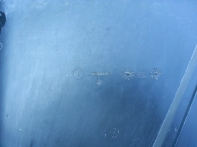

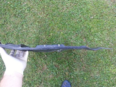

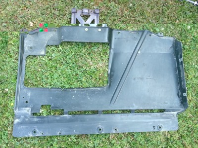

Hallo Leute !!
Habs jetzt doch endlich geschafft mein Öl zu wechseln, daher lasse ich euch gerne die Bilder von der unteren Motorabdeckung zukommen !!
Wenn ihr Fragen bezüglich Abmessungen habt, schreibt einfach

seltsam, ist nicht im Ersatzteil Fisch von Peugeot zu finden. Ob die von einem Diesel ist, Ausland Export ??
Und was steckt da in dem großen Ausschnitt drin? Wäre es möglich mal ein Bild zu machen an Gebaut ?

Ja die Abdeckung ist von der Dieselmachine, der große Ausschnitt ist für die ÖLwanne (Ölwechsel) gedacht. Dürfte bei allen Dieseln verbaut sein, da auch mein 2ter dieselbe Abdecvkung verbaut hat
; mach euch gerne ein Foto im eingebauten Zustand !!
