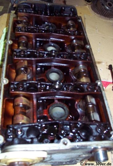

Da der Motor erneuert werden sollte machten wir ihn auf und wurden bereits beim Entfernen des Ventildeckels geschockt...
Dann lernte ich den Super Service von ebay kennen.... der Verkäufer reagierte nicht, ich beantragte Käuferschutz. Der griff nicht, weil der Motor nicht verschickt worden war... logisch, wurde auch nicht angeboten. Dann hieß es, ich hätte besser prüfen müssen, aber wie konnte mir keiner sagen. Also wurde der Motor komplett zerlegt...

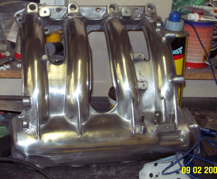

Da das alles Zeit beansprucht und nicht von heut auf morgen geht, habe ich angefangen den Ansaugkrümmer zu polieren.

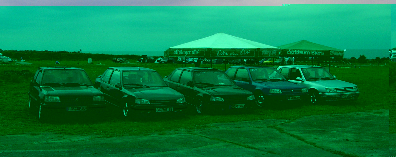

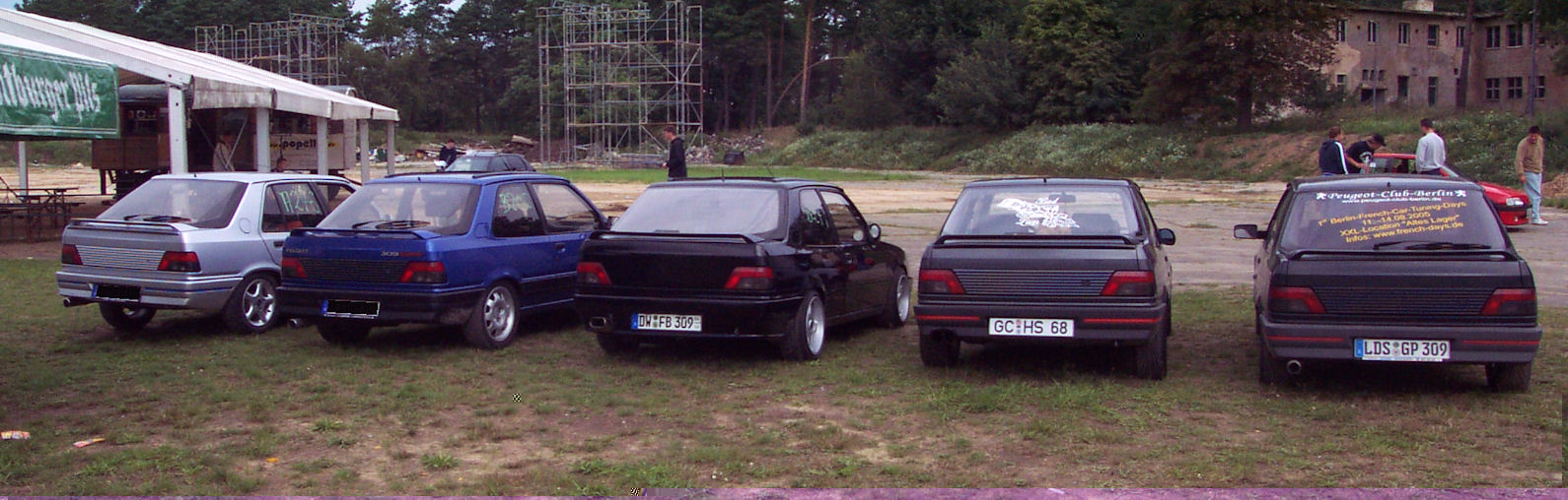

2005 hab ich es dann genossen mit dem Wagen unterwegs zu sein und diverse Treffen besucht.
Unter anderem die French-Days mit guter 309er Beteiligung. Einige fanden sich zum Gruppenfoto.
Meiner Meinung nach, eins der schönsten Treffen auf denen ich war.

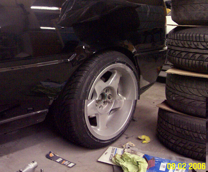

2006 stand der 309 die meiste Zeit in der Halle. Wegen Grundstückskauf und Hausbau war kaum Zeit. Außerdem gab es für die Hinterachse neue Felgen in 9x15, deren Eintragung jedoch sehr schwierig war.
Viel Zeit verbrachte ich mit dem Polieren vom Ansaugkrümmer.

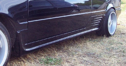

Außerdem fanden endlich meine seit Jahren eingelagerten Belding Seitenschweller den Weg ans Auto.
