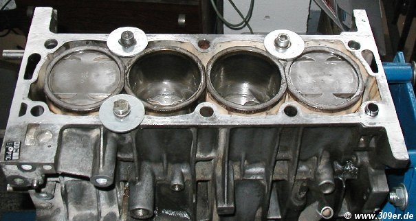

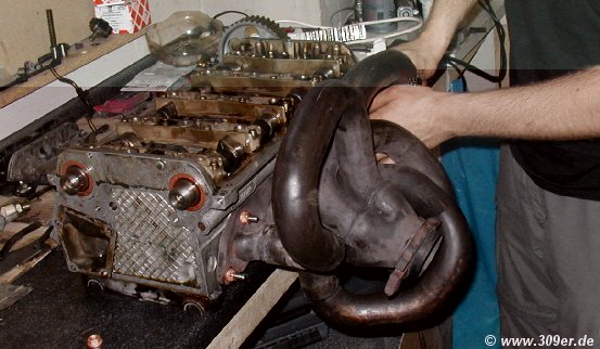

Nachdem der Totalschaden am Motor diagnostiziert war, stand die Entscheidung schnell fest, wieder einen 1.9er zu verbauen.
Das Problem, im Osten Deutschlands waren diese Motoren nicht so leicht zu finden.

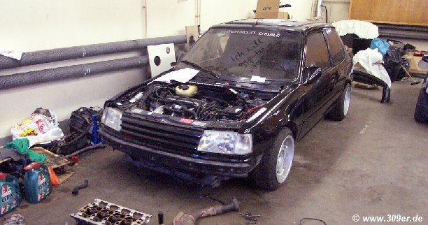

Erstmal kam der alte Motor raus.
Den "neuen" Motor fand ich bei ebay. Er stand in der Nähe von Jena und war somit nicht zu weit entfernt. Zusammen mit meinem Kumpel machten wir uns abends auf den Weg.... runter von der Autobahn und über die Landstraße auf die Dörfer. Dann waren wir endlich da. Mitten im Nirgendwo in ner kleinen Werkstatt. Und dann durften wir nach hinten fahren, wo die Autos rumstanden... und erstmal ein Mercedes Leichenwagen.. und bei den Typen die da rumsprangen wurde uns ganz anders... aber soweit ging alles gut....

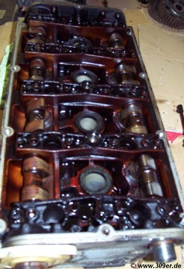

Da der Motor erneuert werden sollte machten wir ihn auf und wurden bereits beim Entfernen des Ventildeckels geschockt...
Dann lernte ich den Super Service von ebay kennen.... der Verkäufer reagierte nicht, ich beantragte Käuferschutz. Der griff nicht, weil der Motor nicht verschickt worden war... logisch, wurde auch nicht angeboten. Dann hieß es, ich hätte besser prüfen müssen, aber wie konnte mir keiner sagen. Also wurde der Motor komplett zerlegt...

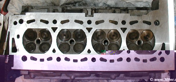

Ich ließ die Kurbelwelle vermessen und polieren, die war zum Glück in Ordnung. Die Pleuel wurden ausgewinkelt. Es gab neue Hauptlager und Pleuellagerschalen. Die Kolbenringe wurden erneuert und es gab den Motordichtsatz neu. Wasserpumpe und Zahnriemen sowieso. Der Kopf wurde 2/10 geplant und das Auslassnockenwellenrad vom D6C verbaut.
Wir schliffen die Ventile ein und setzen alles zusammen.

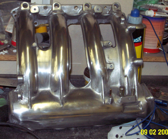

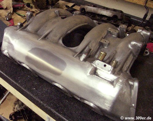

Da das alles Zeit beansprucht und nicht von heut auf morgen geht, habe ich angefangen den Ansaugkrümmer zu polieren.

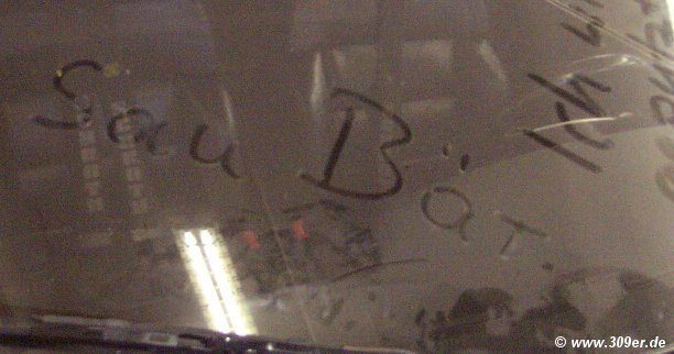

Meine Schrauberkollegen hinterließen unterdessen Botschaften... :-)
Schließlich war es soweit....
Der Motor sprang an... ein Wahnsinnsgefühl....

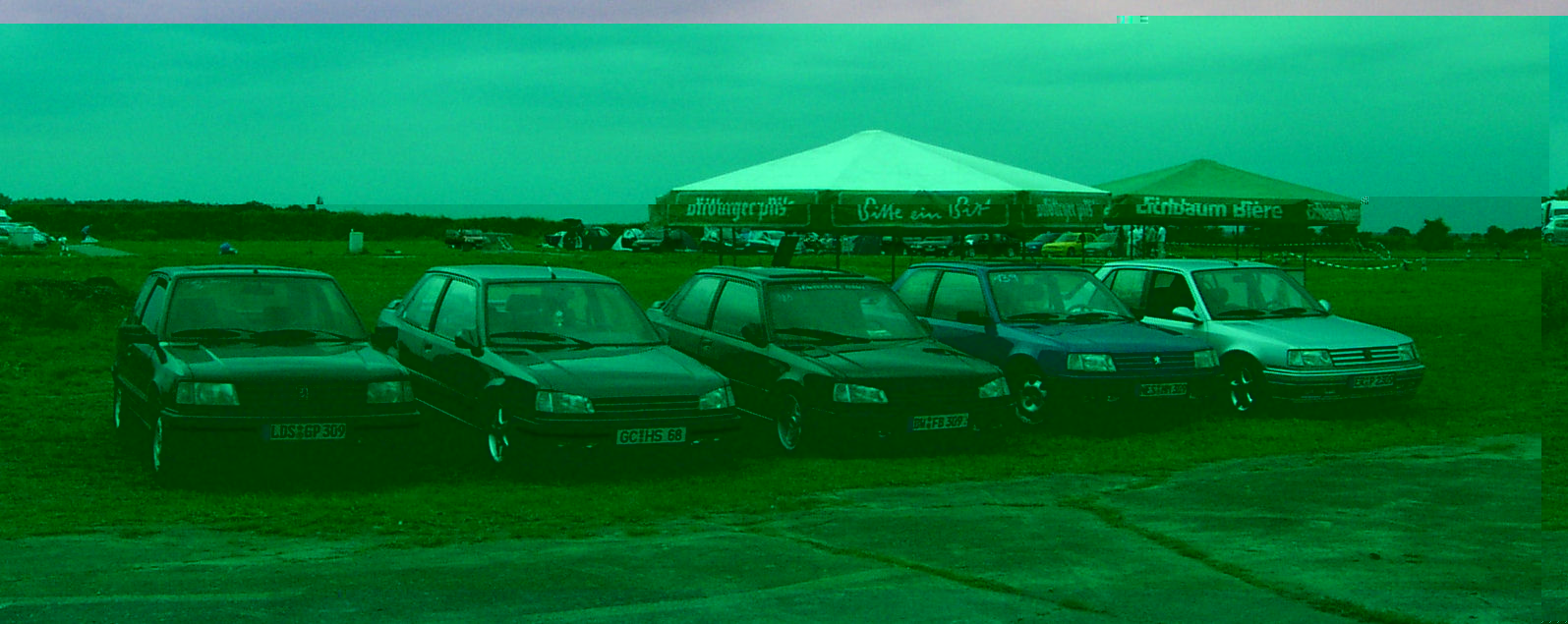

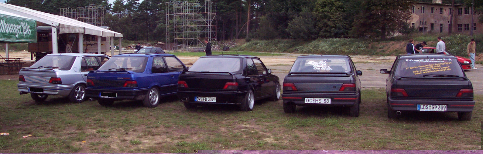

Unter anderem die French-Days mit guter 309er Beteiligung. Einige fanden sich zum Gruppenfoto.
Meiner Meinung nach, eins der schönsten Treffen auf denen ich war.

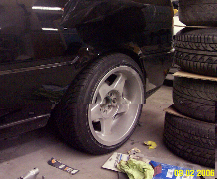

2006 stand der 309 die meiste Zeit in der Halle. Wegen Grundstückskauf und Hausbau war kaum Zeit. Außerdem gab es für die Hinterachse neue Felgen in 9x15, deren Eintragung jedoch sehr schwierig war.
Viel Zeit verbrachte ich mit dem Polieren vom Ansaugkrümmer.

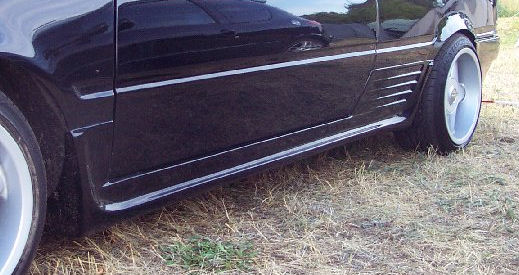

Außerdem fanden endlich meine seit Jahren eingelagerten Belding Seitenschweller den Weg ans Auto.
