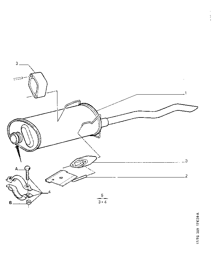

Naja, und die Aufhängevorrichtungen sind auch net immer identisch, zumindest paßt nen Gti net unter nen Gti16, da hatte ich mich auch schonmal verkauft...
Und was teils auch anders ist, sind die Auspuffendrohre, mein damaliger 92iger 1.4er hatte ein ziemlich langes Endrohr. Die größeren Motoren dagegen haben ein kurzes Stummelchen.
Denke der hier wäre für Dich passend: Peugeot-Nr. 1726X1

Re: welcher ESD ist besser??
ja der würde schon passen.Aber ich will ja einen Sportauspuff der etwas sound hat und keinen normalen serie.
