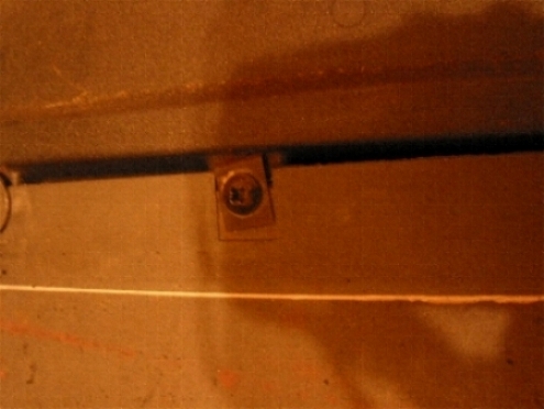

Re: Suche S1 Handschuhfach Klappe/Deckel
richtig, der Handschuhfachkasten ist gleich. Allerdings ist der untere Rand etwas anders: bei den Versionen mit Deckel ist dort eine Lippe angebracht, an die der Deckel angeschraubt wird. Bei Gelegenheit folgen Bilder.
anbei die versprochenen Fotos meines - aus Fotogründen - ausgebauten Handschuhfachs.
