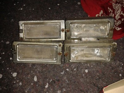

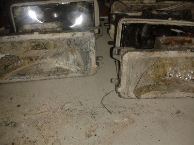

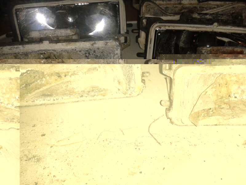

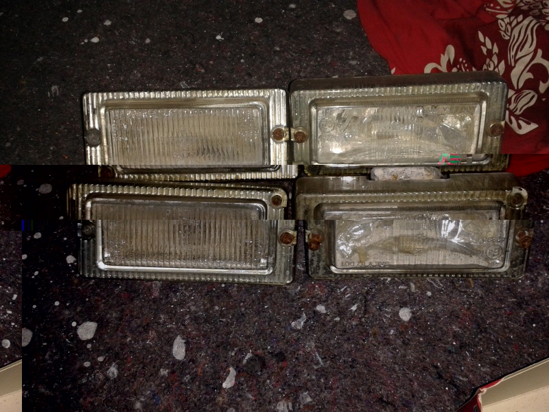

Heute habe ich die Zusatzscheinwerfer demontiert.

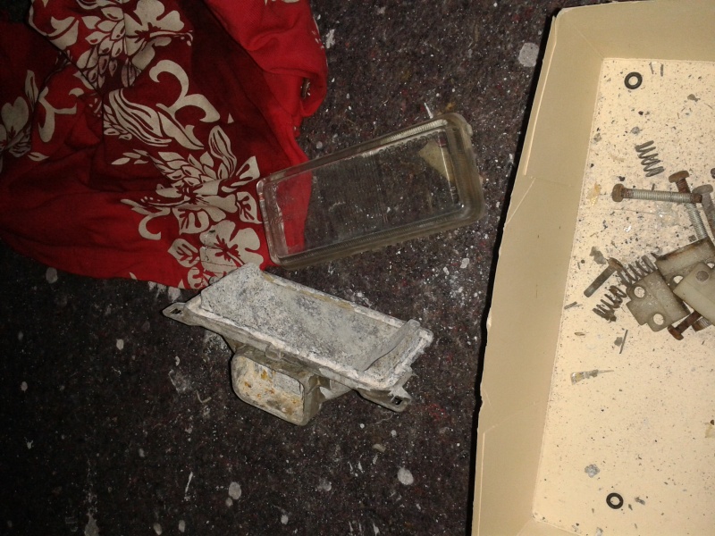

ein Scheinwerferreflektor gilt schon als Totalschaden,Glas ist aber noch brauchbar.
Habe aber noch vom 405 seine ursprünglichen Nebler auf Lager,die ich auch neu aufarbeiten lassen werde.Gut zu sehen ist der Lampenträger,eines gut erhalten und der andere total weggefault,mal schauen,was ich als Ersatz auftreiben werde.

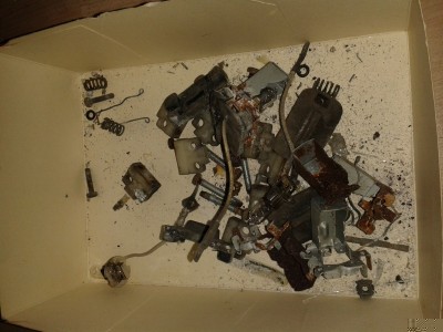

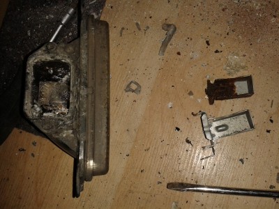

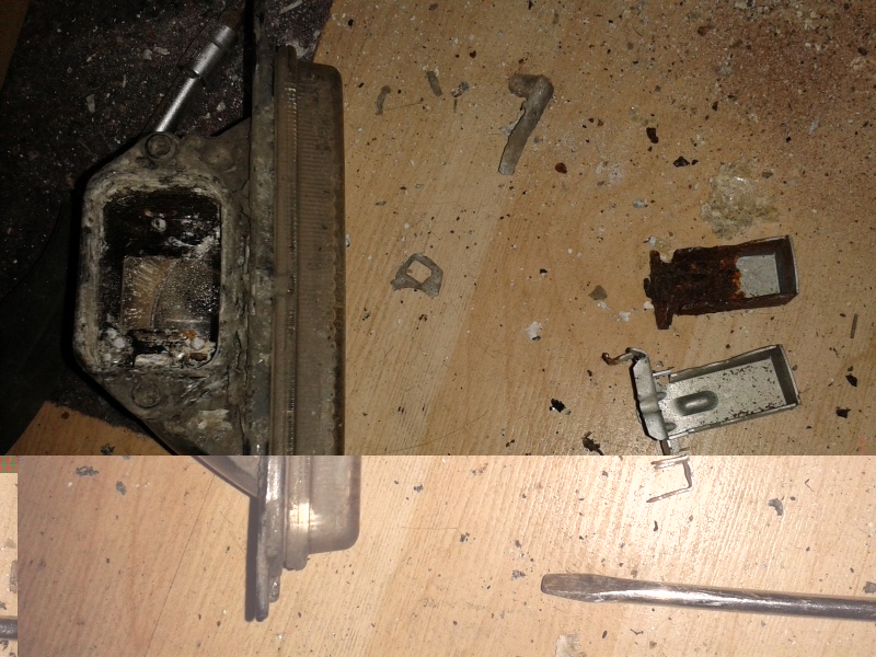

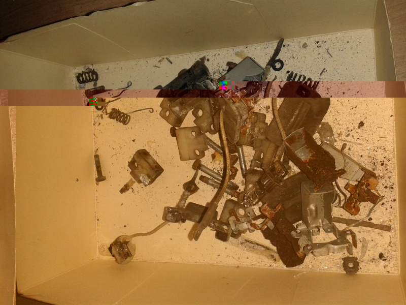

Das bleibt alles übrig,wenn man die Scheinwerfer demontiert vom Rahmen...
Als nächstes landen die Gehäuse im Backofen,damit ich die Gläser vom Reflektor trennen kann.Dazu später mehr...

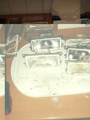

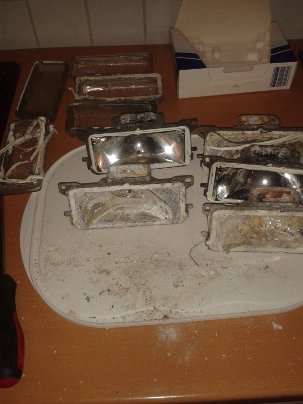

Re: Leidiges Thema vergammelte Fernis und NSW

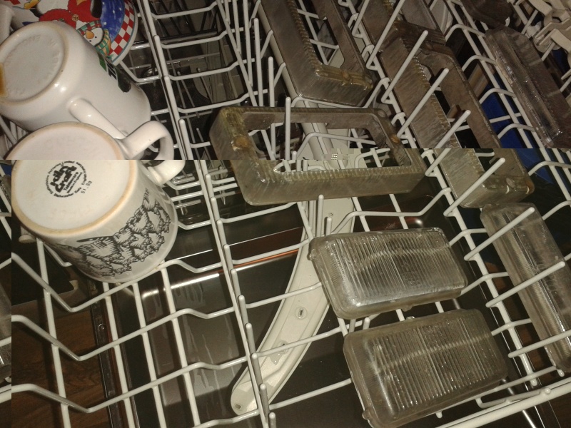

Die Dinger waren jetzt im Backofen...
die originalen 405 Nebler sind vom Zustand viel besser erhalten.
Man sieht es schon,in welchen erbärmlichen Zustand die 309er-Leuchten sind...

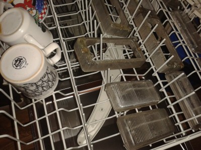

Letzendlich wandern die Gläser und Rahmen in heimischen Geschirrspüler zwischen Kaffeetassen und co.
In den nächsten Tagen werde ich die Reflektoren abschicken,dann heisst es 6-8 Wochen warten.
Nimm aber ein sachtes Programm im Geschirrspüler.
Mir sind 2 Rahmen milchig und rauh geworden.
Wie viel Grad im Ofen hast du bei welcher Zeit gebraucht für den Kleber?
Die Rahmen sahen schon nicht mehr doll aus, sie werden poliert und neulackiert.
Bei 80-90 Grad Umluft ca. 25 min anwärmen, Handschuh anziehen und mit breiten Schlitzschraubendreher vorsichtig aufhebeln.
