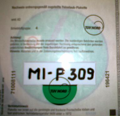

Plakette NEU.JPG (37.84 KiB) 4682 mal betrachtet
So denn, JETZT müssen wir das Rätsel umbenennen in
"Wie geht das denn"?
Habe heute die ersehnte Umwelt-, bzw. Feinstaubplakette für den 309 erhalten, wie man auf dem Foto unschwer sehen kann.
Stellt sich nun also die Frage:"Wie geht das denn?"
Lt. Schlüsselnummern und EMI-Nr. dürfte dieses Auto keine Plakette bekommen.
Von Peugeot habe ich noch keine Antwort erhalten, wahrscheinlich haben die schon heute früh das WE eingeläutet.
Heute hat sich der Prüfingenieur des TÜV-Nord Bielefeld ziemlich viel Zeit genommen und recherchiert, was das Zeug hält.
Und siehe da, es gab/gibt die Möglichkeit dieses Fahrzeug umzuschlüsseln!
Somit Plakette erhalten! :thumbsup:
