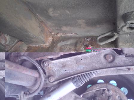

ja danke für die Antwort!
Da muß ich wohl darübergeblättert haben!
Aber ich finde dieses Stück nicht!!!
Bild im Anhang!!
MFG
Fabian
Re: Bodenbleche!!!!!
Hallo Fabian ich würde das entsprechende Teil selber machen!!! schau in meiner Bildergalrie! hatte das gleiche Problem! nicht genau an der Stelle aber noch schlimmer! Dazu brauchst du Mut und ZEIT!!! viel Zeit!!! ;)
