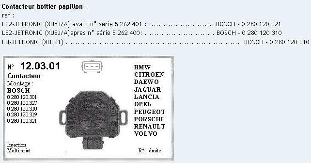

Drosselklappenschalter XU
[104362011] 62.40EUR
passend für XU5, XU9 ausser Monopointeinspritzung! OEM: 1628.G4 OVP: 116,47€
http://www.lionparts.de/shop/product_in ... 9c82b457a1
Lt. Katalog lieferbar. Sollte das von Dir gesuchte Teil sein.
Und wenn Du´s dort wider Erwarten nicht bekommen solltest ... was ich allerdings nicht glaube, dann hilft nur logisch überlegen.
Das Dingen is ja nich nur für den XU Motor hergestellt worden.
JEDE Wette, dass Teil ist noch erhältlich!
Wenn auch nicht zwingend bei Peugeot ...
Kopf hoch, wird schon, sooo schnell geht das nicht mit dem Schrott!
Ausserdem sind die Dinger recht simpel aufgebaut ...
Wer erzählt Dir, dasse sowas nirgends auf der Welt mehr mehr bekommst?
Will da einer Dein Auto haben für schmales Geld????? :grübel:
Ich gewähre dem ARI gerne Asyl, bevor der inne Presse kommt :D
Mach mal guck hier:
Das Dingen is garantiert aufzutreiben!
eh voila`  a votre service!
Schalter Drossel.JPG (38.38 KiB) 4369 mal betrachtet
Wenn sonst nix zu finden ist, sieh mal bei den "Kollegen" im ANDRE´ CITROEN-Forum nach, die sind ganz gut ausgestattet mit solchen Unterlagen.

Habe das Dingen damals bei meinem vorsichtig geöffnet, gereinigt, mit Kontaktspray für Feinelektronik (nicht zu agressiv) behandelt, wieder verklebt und nach Anleitung eingestellt.
War jetzt nicht die Mörderaufgabe.
Oft sind aber nur die Kontakte und Stecker etwas oxydiert, säubern und Kontaktspray hilft da schon mitunter.
Das Dingen nach Rep-Anleitung durchzumessen is keine Hexenkunst, brauchste auch nur´n stinknormalen Multimeter aus´m Baumarkt für´n paar Euros für.
Würde ich an Deiner Stelle erstmal selber machen, dann biste auch sicher, ob das Dingen wirklich inne Brötchen is.
Kopf hoch, wird schon!

Ich hatte heute morgen das glück, Beruflich nach Frankreich Ware aus zu fahren. Ich sah auf dem Heimweg dort ein Auto Zubehör Geschäft. Und es ging kein weg vorbei dort an zu halten. Und für mich war das ein Wunder, nach eingaben der Daten vom Ari. ging er ins Regal und hatte eins von Hella in der Hand, und sagte da ist es. War sprachlos, und zahlte 55 €. Und dann habe ich mal gefragt nach den GTI Lampen in der Stoßstaneg, diese sind noch ganz normal im Valeo Katalog, zu bestellen, aber so was um 100 €.
Nun muß ich nur noch jemand finden der mir das Teil einbaut. Aber das ist das kleinste übel.
Bin heute so Happyyyyyyyy :-) :freunde: :flaschen: :klatsch: :trink:
