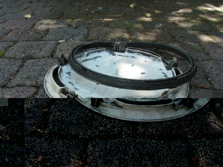

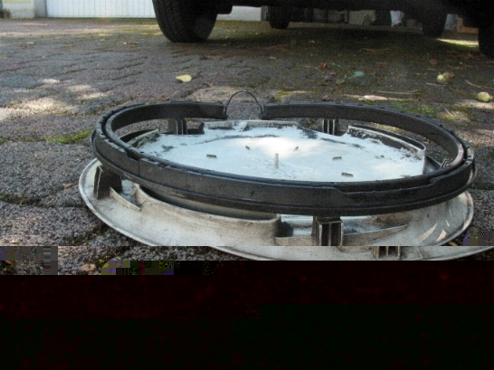

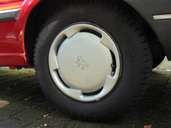

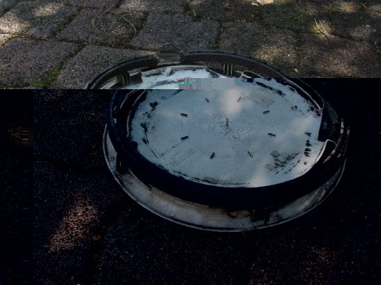

zurück zum eigentlichen Thema der losen Kappen. ich habe einige Fotos gemacht, die sowohl eine feste Kappe (in diesem Fall am linken Hinterrad) als auch eine sich lösende Kappe (in diesem Falle am linkern Vorderrad) zeigen. Auch die (aus Gründen der Vorsicht) von mir abgenommene Kappe (vorne rechts) ist ghier sichtbar u.z. in Gänze und in Details. Vielleicht hat ja einer von euch einen praktikablen Tipp. Danke!

noch mehr Fotos ...

ja,das sind diese dicken Ringe,die dazu gehören.
Wenn ich dieses Bild so begucke,scheint es sich verformt zu haben im bereich des Ventils.
normal,wenn es durch die Hitze vom bremsen und durch abkühlen dann wieder in die Ausgangsstellung zieht.
Ich würde als erstes mal versuchen,den Metallbogen bisschen mehr auseinanderdrücken,damit der Kunststoffring stramm sitzt.
Beim neuansetzen der Kappe auf die Felge dann draufachten,dass es unter Spannung bleibt.
ansonsten versuchen,wenn möglich,neuen Metallring einziehen.
