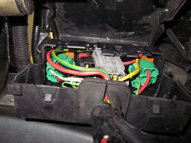

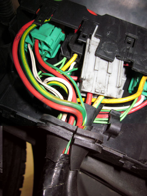

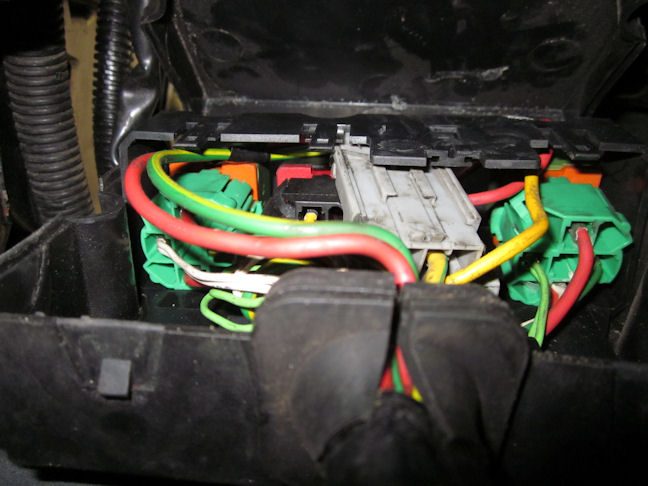

Du kannst ja schonmal den 2. Lüfter einbauen und das Kabel in Richtung des schwarzen Kasten legen. Dort sind 2 Steckplätze bei mir. Könnte mir vorstellen, dass du die auch hast.

Ich hab ein paar Bilder von dem Kabelkasten hinbekommen.

so nun habe ich alles verbaut, bis auf den Kablestrang für den 2. Venti. Den Kabelkasten kann ich nicht finden, bei mir ist ein Kasten am Träger unter der Batterie, aber dort ist nur ein Steuerbox drin dort steht drauf Kat.
Habe nun den 2. Venti mit dem 1. zusammen geklemmt. Und er geht auch mit dem 1. an. Dazu habe ich einen neuen Kühler und ein neuer Fühler mit 3 Anschlüsse verbaut, und habe noch den Metalübergang vom unteren Kühlerschlauch ersetzt, dieser war mehr wie Faul. Wobei ich diese lösung nicht verstehen kann, die vom Werk kam.
