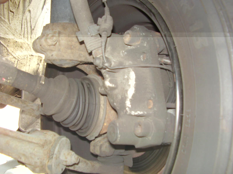

so, die Bremse muss ich unbedingt in Angriff nehmen. War heute wieder tanken mit dem 309 (das erste Mal dieses Jahr :-P ) mit anschließendem Luftdruckprüfen. Bei Shell haben sie so eine schöne automatische Anlage die jeden Reifen gleich befüllt...
Auf jeden Fall musste ich feststellen, dass selbst nach dem Tankstopp die Radkappen richtig warm waren :shock .
Daheim habe ich ihn vorn mal angehoben und das Rad gedreht - ging ziemlich schwer. Ich war aber zu faul das Rad abzunehmen, habe ja die originalen weißen Radkappen drauf und die sind mit weißen Kabelbindern gesichert (kostet ja schlappe 68€ pro Stück). Die wollte ich jetzt nicht erst wieder runter machen und dann wieder neue dran. Die Frage ist jetzt halt: Was sind es für Sättel? Ich würde sagen Bendix, bin mir aber nicht ganz sicher. Aber vielleicht kann mir ja einer der Experten hier weiter helfen, ich hoffe das Foto geht auch:

So, hat sich erledigt. Es sind Girling-Bremsen verbaut, nicht Bendix. Ich habe nun inzwischen alle Teile zusammen inkl. vom Profi aufgearbeiteter Sättel. Dann wird demnächst die komplette Vorderbremse neu gemacht, so sollte dann wieder alles perfekt bremsen und vor Allem frei rollen. Und der Prüfingeneur im Oktober zur HU nichts zu meckern haben.
