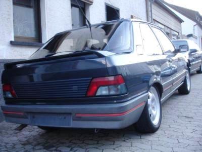

So Leute,
habe einen 309 GTI durch Zufall gefunden..., aber da ist einiges zu tun und genau da kommt ihr ins Spiel... :grübel:
Die HA, wie auf den Bildern zum Teil zu sehen ist, ist hinüber & das Achsrohr eingelaufen, desweiteren fehlen die Zusatzscheinwerfer & die Nebelscheinwerfer in der FS....!
Zwei Sachen die mich auf meiner Recherche andauernd ägern bzw. nerven, wo in Gottes Namen bekommt da adequaten Ersatz.....zum fairen Preis???
Eine HA zu finden ist ähnlich der Suche nach der altbekannten Stecknadel im Heuhaufen...
selbst bei Andreas ( Obelix ) ist momentan nur ein Achsrohr zu finden..., zumal ich wenn ich eine finden würde die sowieso erst zerlegen und "neu" machen würde, mit Hilfe von Andreas..!! :verneig:

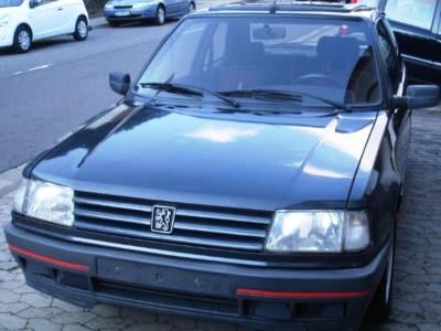

Desweiteren, wie unten zu sehen, fehlt wie gesagt die komplette Scheinwerferpartie...
Gibt´s die net günstiger wie 400 €uronen, Preis von Peugeot, irgendwo zu kaufen, das is ja der Hammer....sorry!
Also ich freue mich um jeden erdenklichen RAT !!! MERCI
Zuletzt geändert von stalli309 am So 2. Jan 2011, 09:19, insgesamt 1-mal geändert.
Löwenstarke Grüße, Stalli

Hallo Stalli,
auch ich hatte mal ein Problem mit der HA. Es gab da zwei Möglichkeiten: http://www.lecitron.de oder über Autoverwertungen (manche haben noch Teile vom 309 oder sogar ganze Fahrzeuge). Noch ein Tipp: Die HA von 309 und 205 sind (laut Peugeot-Werkstatt [Fa. Wandner]) identisch bzw. tauschbar ...
Gruß und ein gutes neues Jahr
Zuletzt geändert von Schnuffel am Fr 31. Dez 2010, 16:55, insgesamt 1-mal geändert.

da muss ich dir widersprechen:
die werkstatt sitzt auf einem grossen irrtum,die hinterachsen sind nicht identisch,die spur ist breiter.
es ist nicht möglich,die hinterachse von einem 205 auf 309 zu bauen,umgekehrt aber,dafür stehen die hinterräder etwas weiter raus beim 205,was ihn bulliger aussehen lässt.
unterschied liegt nur in schwingarmen links und rechts.alles andere könnte man verwenden,wenn es nicht kernschrott ist.
ebenso guten rutsch dir!
Re: Hinterachse 309 GTI & Zusatz-& Nebelscheinwerfer
Die Lampen bekommst du am günstigsten über ebay.
Brauchst aber Glück. Und ruhig nach England und Frankreich schauen.
In England hab ich nen Satz für 110 € gesehen. Versand ist aber nur in England bei dem. :-(
Ich hab einen Nebelscheinwerfer mal für nen 10er geschossen. :-)

@Schnuffel: danke, aber meine Info war auch das mann die HA nicht untereinander (205<-->309) tauschen kann, also Mixery hat recht, die Frage wäre was genau unterschiedlich ist, die Schwingen oder das Achsrohr??...zur Instandsetzung werden jedenfalls die gleichen Teile verwendet:Bolzen, Lager etc.
@Frank: danke, ja bei ebay bin ich auch oft am schauen, leider sind mir noch keine über´n Weg gelaufen :grübel:
Was ist eigentlich der unterschied zw. Niveau I & Niveau II bei den Scheinwerfern inder Frontschürze, das fragte mich nähmlich der Peugeotfritze....????
schwingen sind anders,achsrohr kann man meines wissens nach verwenden vom 205.
die schwingen sind schmaler ausgeführt,dass sie nach dem einbau neben gummipuffer am unterboden aufschlagen.
bei den zusatzscheinwerfern dürfte es eigentlich keinen unterschied geben,da es nur nebel-und fernlicht sind.da wüsste ich nicht,was dein freundlicher dealer nun meint.
Ich bin gestern ins grübeln gekommen, als ich gelesen habe, dass es scheinbar sowohl Nebler als auf Fernies in gelb gibt.
Niveau? Meint der die Art der Front oder Serie 1 und 2?

frank hat geschrieben:Ich bin gestern ins grübeln gekommen, als ich gelesen habe, dass es scheinbar sowohl Nebler als auf Fernies in gelb gibt.
yes..., das dachte ich auch, das das was mit dem Baujahr zu tun hat, aber waren die net gleich..
zumindest auf den Prospekten die ich habe...1988-89 sind die gleichen abgebildet wie 1991,
vielleicht nicht mit gelben Spiegel und weißem Glas, sonden eben weiß/weiß!!! Die Form ist aber die gleiche...also hat´s doch eher was mit dem Spiegel oder der Farbausführung zu tun..???
