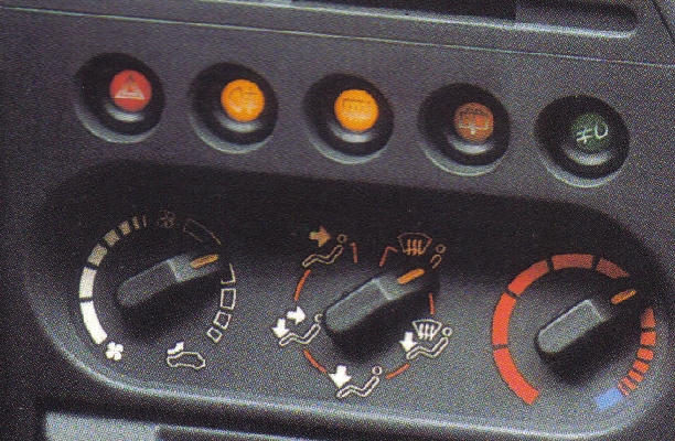

Mein 309 XS S1 hat ja serienmäßig zusätzliche FERNscheinwerfer in der Stoßstange.
Wenn ich jetzt noch Nebelscheinwerfer nachrüste, wo werden die z.B. beim GTI geschaltet? Gabs da einen Schalter in der Mittelkonsole oder wurde das über den Lenkstockschalter geregelt!
Wichtig: Ist ist ein Serie 1 !
Re: Schalter Nebelscheinwerfer
Ich schau heut abend mal in den Prospekt, bin aber überzeugt davon, dass es wie bei Serie 2 ein seperater Schalter ist.
beim S1 wird der Nebenscheinwerfer über einen Schalter in der Mittelkonsole (neben den vier serienmäßigen für Warnblinkanlage, Nebenschlußleuchte, Heckscheibenheizung, und Heckwischer befindet sich ein Blindstopfen) geschaltet. Dieser ist durch einen Schalter (im gleichen Design wie die vier anderen) zu ersetzen. Bei meinem S1-Wagen wurde damals von der Werkstatt ein Schalter eingebaut (mit dem Komentar "Wie beim GTI").
wie schnuffel es schrieb,ist es richtig...
problem nur,es ist nicht mehr verfügbar und auch sehr selten zu finden.
meine schalter hab ich nach langer suche über netz gefunden ;)
Und so sieht das dann aus:
Cockpit Serie 1.jpg (202.66 KiB) 3953 mal betrachtet

Cool danke! Ich sehe die Infos erst jetzt, weil ich vergessen habe, mich bei neuen Beiträgen benachrichtigen zu lassen.
Dann werde ich mal einen Schalter suchen und gucken, ob da hinter der Blende schon Kabel liegen…
