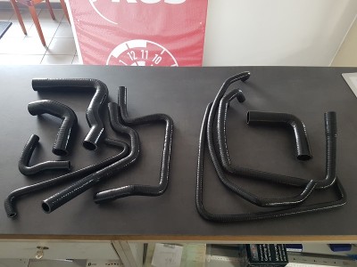

da lachte mich heute in Düsseldorf doch was schwarzglänzendes Schlauchgewirr an.
Die Schläuche sind da. :wink:
Foto folgt noch!
das versprochene Foto....da fehlt noch ein Schlauch,der zum Wärmetauscher noch 2 Abgänge hat,ist aber auch unterwegs.
und was kostet sowas? Wo hast Du das gekauft? Gibts das für andere XU Motoren entsprechend konfiguriert auch? Sprich für den DDZ oder den XU5J ( 180Z )!?
Grüße und viel Spaß beim puzzlen
der ganze Spass hat mich um 350€ gekostet und ist nur für den DKZ vorgesehen,allerdings gab/gibt es Unterschiede,was es einige Wasserschläuche angeht.Zu einem für kalte Länder (Skandinavien z.B.) oder für warme Länder,da es einen Vorwärmer mit im Kühlkreislauf dranhängt. Mein GTI hat sowas,wie eure GTIs auch. Einen Schlauch muss ich dafür zerschneiden,um es anzupassen.
Lustig ist das ganze trotzdem nicht,da wie erwähnt aus Silikon und recht stramm sitzen,wenn man die Schläuche mit Erfolg über die Stutzen geschoben hat.Bin daher auch nicht ganz fertig geworden,weil noch etliche Öldampfschläuche fehlen... :achso:
Es geht also in den nächsten Wochen weiter,wenn die Sachen da sind.Dann gibt es auch wieder Fotos....
nach fast einem Jahr ist es nun endlich geschafft....
der Kleine sprang heute an und lief rund und sauber.Hängt gierig am Gas....bin schon kleine Runde auf dem Platz gefahren.
Kommt noch bisschen Kleinkram,dann wird es wohl soweit sein mit der Zulassung.
