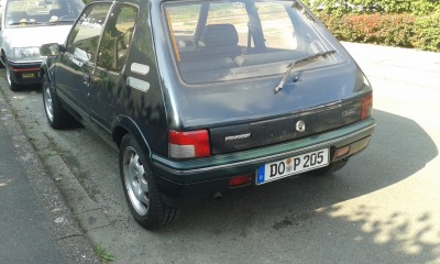

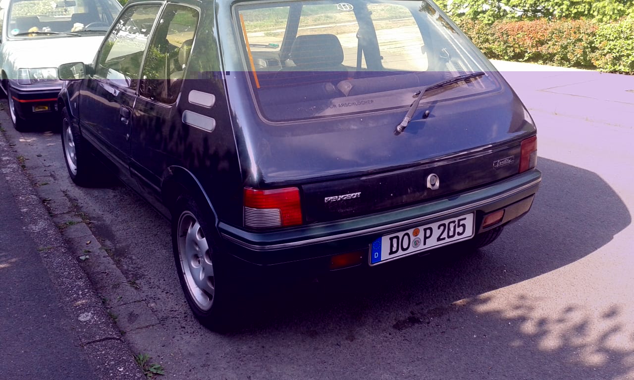

mit Verdünnung abwaschen würde ich es zumindest auch versuchen,allerdings steigt das irgendwann zu sehr im Kopf mit dem Gestank.
Ich habe es mit 1:1 Terpentin verdünnt,hält wunderbar und auch wie du schriebst,mehrere Dampfstrahlduschen überstanden.
Auch der 205 hat die Tage neue Heckstossstange bekommen,ebenso mit Terpentin verdünnt,nur der Glanz gefällt mir nicht so sehr. Macht aber nichts,reicht erstmal.
