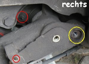

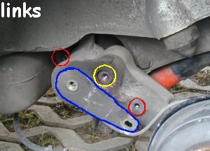

Zunächst wird das Auto aufgebockt und die Unterstellböcke links und rechts unter die Schweller oder unter die Achse gestellt. Dann die Räder abmontieren. Mit der 13er Nuß löst ihr dann die Muttern/Schrauben (rot) und mit dem Torx 40 die beiden Sicherungsschrauben der Drehstäbe (gelb). Auf der linken Seite ist die Platte des Stabis (blau) im Weg. Diese könnt ihr mit einem Hammer etwas nach unten dängeln, um problemlos an die Torxschraube zu gelangen. Ist diese entfernt, müßt ihr noch mit Hilfe des kleinen Schraubendrehers die darüberliegende Unterlegscheibe entfernen. Das Loch in der Scheibe is nicht mittig gebohrt!

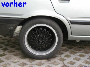

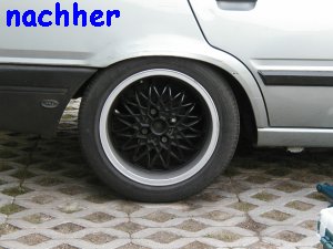

Wenn dies geschafft ist, befestigt ihr das Blech wieder an den Achsscheinkeln, schraubt die Dämpfer wieder fest und montiert die Räder erst einmal mit 2 Schrauben. Dann laßt ihr den Wagen ab und schaut, ob er gerade steht. Sollte dies der Fall sein, könnt ihr das Rad wieder ab nehmen und alle Schrauben wieder festdrehen. Eine Toleranz von 5mm von Seite zu Seite könnt ihr durchgehen lassen. Sollte es mehr abweichen, müßt ihr probieren die entsprechende Seite anzupassen. Dazu geht ihr wieder genauso vor.
So könnte es dann aussehen.
