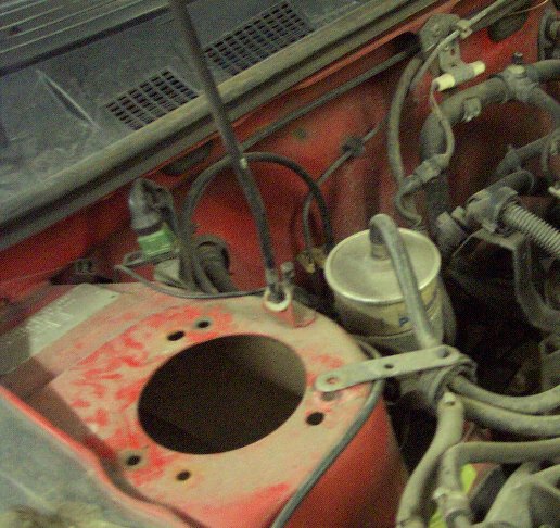

Um den Fehlerspeicher auszulesen müsst ihr vorne rechts, also Beifahrerseite, den grünen Diagnosestecker finden.
Er hat 2 Kontakte, wovon aber nur einer belegt ist.
